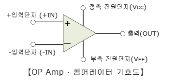

OP Amp (Operational Amplifier : 연산 증폭기)는 고입력 저항, 저출력 저항, 높은 개방 이득 (오픈 루프 게인)이 특징이며, +입력단자와 -입력단자간 전압차를 증폭시키는 기능을 지닌 차동 증폭기입니다.
1회로당 정측 전원단자, 부측 전원단자, +입력단자, -입력단자, 출력단자의 5개 단자로 구성되어 있습니다.
※일반적으로 단자의 명칭은 전원, 입력, 출력이라는 분류 이외에는 통일되어 있지 않습니다.
OP Amp 콤퍼레이터 기호도
OP Amp 콤퍼레이터 기호도
OP Amp 전원단자명 예
OP Amp 전원단자명 예

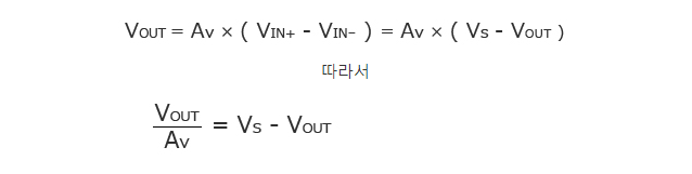

OP Amp는 단자간 전압차를 OP Amp의 증폭률로 증폭하므로, 출력전압은 다음과 같이 나타냅니다.
따라서
OP Amp의 개방 이득 Av가 충분히 커지면, 좌변은 0에 가까워지므로 Vs=VOUT이 됩니다.
이득이 낮은 경우, 식의 좌변은 0에 가까워지지 못하므로 출력전압에 오차가 발생합니다.
OP Amp에 대해 높은 개방 이득이 요구되는 것은 이 이득을 통해 출력전압 오차를 가능한 작게 하기 위함입니다.
